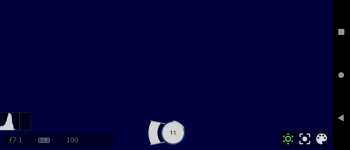

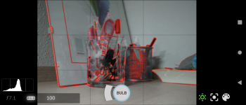

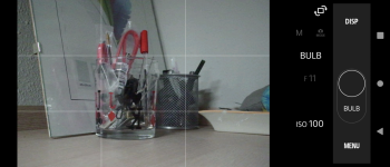

Otra opción es usar una app de control remoto para móvil como la propia de Sony, Imaging Edge. En modo B deslizas el botón de disparo de la app y se queda ahí hasta que vuelves a deslizarlo. Otra app (esta de terceros) que va muy bien y con más funciones que Imaging Edge es Camoodoo, que por ejemplo sí te presenta un contador del tiempo de exposición que llevas. Algo que ocurre con ambas apps, es que mientras transcurre la exposición en modo B la pantalla del móvil deja de mostrarte la imagen (lo mismo que ocurre en la cámara al estar el obturador cerrado!) y parece que la app se ha colgado.
Y como se ha dicho en este hilo, el modo B solo aparece si estas en modo manual, en modo de disparo sencillo y solo si usas el obturador mecánico, aunque desconozco si es así en totos los modelos de cámaras Sony.
Unos pantallazos de las apps en ejecución, el primero de Imaging Edge y las otras de Camoodoo con el "focus peacking" y el histograma activados y una vista del modo B en ejecución mostrando el contador de exposición.
