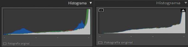

Lo primero de una imagen en Clave Alta o Baja es que exista la intención del autor de realizarla (no queda claro que Enric buscara este escenario) y por tanto tanto en un caso como en otro las formas para hacerlo ya nos pueden indicar si existe intención de hacerlo.
Por ejemplo en una Clave Alta, normalmente se necesita una gran fuente de luz frontal (no es el caso este) para que la escena tenga menos contraste entre zonas oscuras y zonas claras ya que esta es una de la características de la Clave Alta, es decir que exista una distribución tonal en la que hay una predominancia de tonos claros.
Para mi, esta imagen se acercaría más a una Clave Alta como yo la entiendo....
Viendo los histogramas de ambas quizás te de una idea mas clara....
En donde esos picos de colores desaparecen.
Insisto que todo esto no dejar de ser una opinión de como yo lo veo, sería interesante ver más opiniones.
Esta es una de las preguntas que son difíciles de contestar porque si le preguntas a cinco personas seguramente te darán cinco versiones.
Gracias. Desde luego, con el histograma en mano... no hay lugar a dudas. Bueno, algo he aprendido, lo que me da rabia es que los colores tienen a perderse, a difuminarse... No obstante, la foto de Enric, con tanto detalle y nitidez queda de lujo. Y el rato que se tendría que estar con la composición no tiene precio. En mi caso ya habría pedido ayuda a la jefa:p:love:(y) Saludotes Miguel!.
