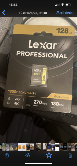

Hola!!
Yo tuve el mismo problema al comprarla y estuve a punto de devolverla.
Cambié en el menú de ajustes la tolerancia al calentamiento (ALTA) y compré la tarjeta q te adjunto y desde entonces, aunq se calienta al tacto, ya no me ha vuelto a Salud el mensaje ni a bloquearse.
Un saludo!

Si vas a usar el vídeo, o grabar fotos en ráfaga con calidad RAW sin comprimir que, por ejemplo, a mi me dan 85 megas por foto, lo más recomendable es usar tarjetas de memoria de velocidad V90. No hay ningún problema en usar tarjetas de más calidad que la que pueda dar una máquina, más allá de usar y pagar un producto que no vas a usar, de momento, en toda su potencia.
Pero ya os digo, que todas van a soportar el estándar V90. Personalmente valoro más las prestaciones de la tarjeta que la marca. La experiencia me dice que todas pueden fallar.
