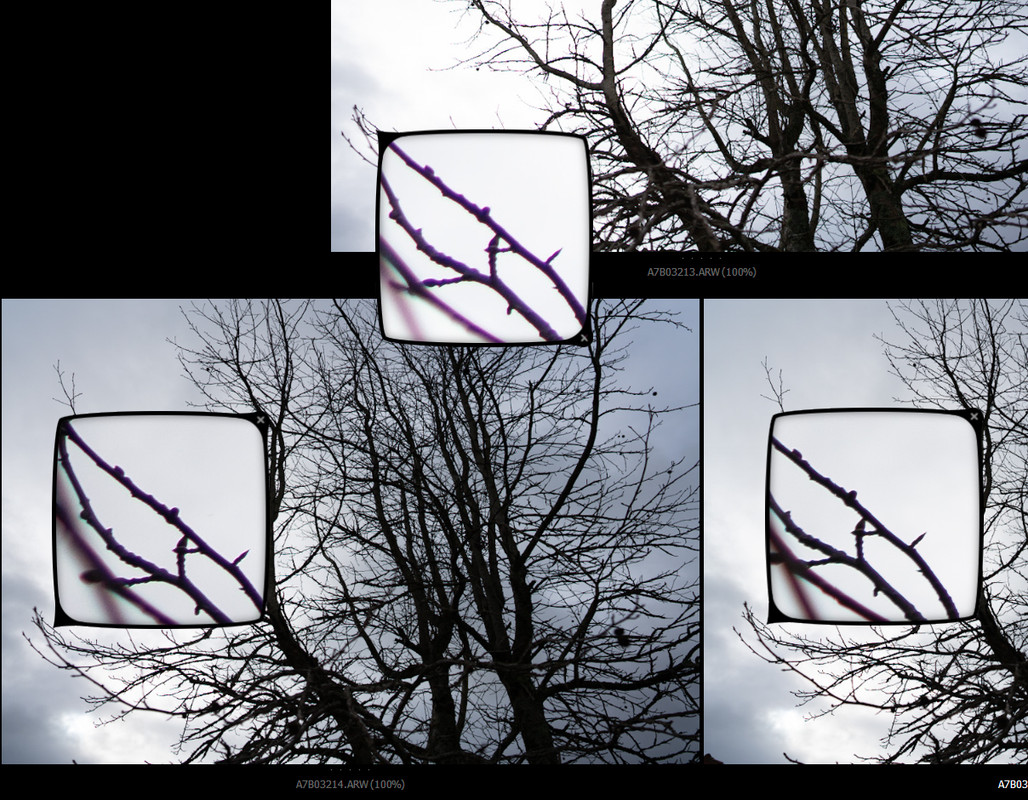

Pues de momento algo raro pasa. La aberración cromática es brutal. Me dicen los de Sony que se lo mirarán y que, en todo caso, me mandarán otra unidad para probar.
Directo del raw:
madre mía que locura esas aberraciones, el 28f2 lo supera.... creo que debe ser una unidad defectuosa, porque no he escuchado quejas sobre esa óptica. Eso si, en un principio tenía dudas sobre que óptica comprar en un futuro, y las candidatas eran este 24 f1.4 o el sony-zeiss 35 f1.4.... cada vez lo tengo más claro, compraré el 35 f1.4
No adelantéis acontecimientos que a lo mejor es esta unidad. He estado mirando análisis de prensa especializada y no he encontrado nada tan exagerado al respecto, con lo que me da que puede ser esta unidad.
Mientras, probaré la Batis 40, que me han mandado una precisamente para que la pruebe.
Os diré algo en cuanto reciba la otra 24mm.

De momento, quedo a la espera de ver si me mandan otro objetivo como este o si me comentan algo de esa aberración cromática para hacer el artículo.

¿Has tenido estos problemas de aberración cromática con el tuyo? ¿Tendrías la posibilidad de hacer una foto a unas ramas de los árboles. por ejemplo, con condiciones exigentes de luz y mandarme el raw?
Es que no sé si es mal de muchos o esta unidad en concreto y me tiene un poco mosca.

Creo que es de la construcción misma. Gran angular y gran apertura son dos conceptos que no se llevan muy bien. Constructivamente se ha de forzar mucho el objetivo y aquí es donde surgen las aberraciones cromáticas que vemos. Todo no se puede tener, lo que ganamos por un lado lo perdemos por otro... y más en esta que la han hecho super compacta. Al menos me quedo tranquilo de que no es mi unidad por lo que puedo ponerme a escribir la prueba.

Creo que todo no se puede tener. Un gran angular, muy compacto de tamaño y abriendo tanto... por algún lado tenía que tener algo que funcionara "menos bien". ¡Ojo! es un GRAN objetivo pero tiene mucha más aberración cromática que el Loxia 25mm, por poner una óptica casi equivalente.
Otra cosa es que sea fácil de quitar o no (tengo mis dudas, sobretodo en mi foto donde hay por todas partes). En cuanto las procese lo intentaré y ya os contaré.
Repito, es UN GRAN OBJETIVO. En ningún momento he dicho lo contrario. Pero gran angular, gran apertura, definición de escalpelo y cero problemas no suelen ir en la misma frase. Es simple física.
Esta está a f11 asi que tampoco nos vale, pero esas ramas de la derecha tienen cero aberraciones (en flickr se puede ver en grande). En casa con más calma miro los raws de ese día a ver si hay alguna con aperturas menores:

Acabo de hacer la prueba y por lo menos el mío se comporta como las dos pruebas "serias" que hay, las de Philip Reeve y Rockwell.
En las esquinas hay algo de aberración a f1.4 pero a f2 ya es casi imperceptible y a f2.8 ya no hay nada de nada
Si en el tuyo hay aberración a f7 casi segura que es una copia mal ajustada de fábrica. Has notado descentrado también?
f1.4 (arriba) f2 (izquierda) f2.8 (derecha)
De todas maneras la aberración a f1.4 es muy fácil de solucionar en CameraRaw/LR, si fuese aberración esférica como la del FD 24 1.4L no hay solución posible pero esta son dos clicks:
-Correción de lente / Manual / Eliminar Halos / Cantidad de púrpura +5
-Correción de lente / Manual / Eliminar Halos / Cantidad de verde +5
Pero eso, que hiciste bien en cambiarlo, yo también lo habría hecho, porque no es normal.
